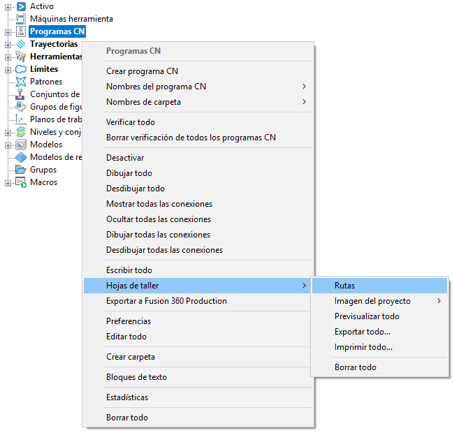

  1. A partir de un menú contextual de Programas CN individual, seleccione Hojas de taller > Trayectorias.

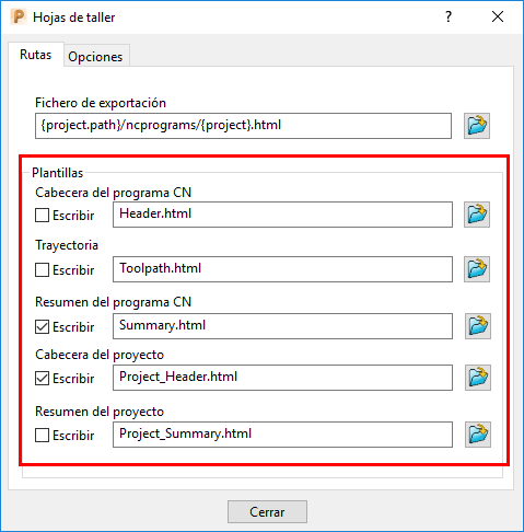

  2. Seleccione la pestaña Trayectorias en el cuadro de diálogo Hojas de taller que aparece.
    Inicialmente, el conjunto de plantillas por defecto aparece seleccionado y la casilla Escribir está seleccionada para todas las plantillas. Es posible:
    • Mantenga el conjunto de plantillas por defecto y utilice las casillas Escribir para especificar qué plantillas deben utilizarse para crear hojas de taller. Por ejemplo, si solo necesita una página de encabezado específica del proyecto y las hojas de resumen del programa CN, anule la selección de las casillas Escribir para Header.html, Toolpath.html y Project_Summary.html.
    • Seleccione su conjunto de plantillas y utilice las casillas Escribir para especificar qué plantillas deben utilizarse.
  3. Si es necesario, introduzca una ruta distinta en el campo Fichero de exportación y cierre el cuadro de diálogo Hojas de taller.
