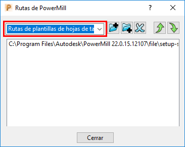

Es posible seleccionar hasta cinco plantillas distintas, pero tienen que pertenecer al mismo conjunto. Para ver la ruta al conjunto de plantillas seleccionado:
- Haga clic en la pestaña de Fichero > Opciones > Personalizar rutas.
- En la lista del cuadro de diálogo de Rutas de PowerMill seleccione Rutas de plantillas de hojas de taller. Se muestra la ruta de la plantilla seleccionada actualmente.
- Haga clic en Cerrar.
