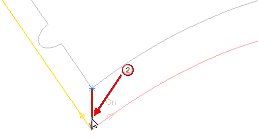

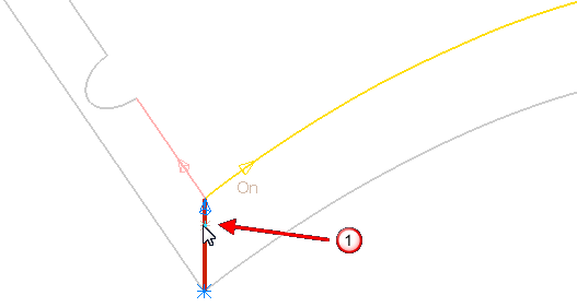

Cuando la barra de herramientas de Crear curva compuesta está abierta, el lugar de selección de la curva afecta a la dirección predeterminada de la curva compuesta.
La dirección hacia delante señala el final de la curva más próximo al punto de selección. De forma que, seleccionar la curva en el punto produce una dirección hacia delante ascendente.
Seleccionar la curva en el punto produce una dirección hacia delante descendente.
