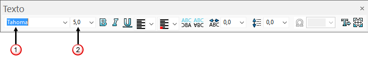

Utilice las opciones en la barra de herramientas de texto para modificar el texto:
— Seleccione una opción de la lista para especificar la fuente del texto.
— Introduzca un valor para especificar el tamaño del texto.
— Haga clic para aplicar el tipo de letra negrita al texto.
— Haga clic para aplicar el tipo de letra cursiva al texto.
— Haga clic para aplicar el tipo de letra subrayada al texto.
— Seleccione una opción de la lista para especificar la justificación del texto.
— Seleccione una opción de la lista para especificar la posición del texto con respecto a su origen. Esta opción solo está disponible para el texto Horizontal y Vertical.
— Seleccione una opción de la lista para especificar la posición del texto con respecto a la curva. Esta opción solo está disponible para Texto en una curva y Texto en un círculo.
— Haga clic para girar el texto horizontalmente.
— Haga clic para girar el texto verticalmente.
— Introduzca un valor para especificar el espaciado entre caracteres.
— Introduzca un valor para especificar el interlineado. Esta opción solo está disponible para el texto Horizontal y Vertical.
— Introduzca un código Atl para insertar caracteres especiales.
— Haga clic para seleccionar una curva en la ventana de gráficos. Este botón solo está disponible para Texto en una curva.
Radio — Introduzca un valor para especificar el radio del círculo. Esta opción solo está disponible para Texto en un círculo.
— Haga clic para convertir texto horizontal en texto vertical. Esta opción solo está disponible para el texto Horizontal y Vertical.
— Haga clic para convertir texto vertical en texto horizontal. Esta opción solo está disponible para el texto Horizontal y Vertical.
— Haga clic para mover gráficamente el origen del texto en la ventana de gráficos.
