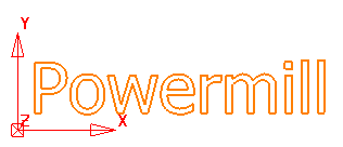

Utilice las opciones de la pestaña de Editor de curvas > panel de Crear > menú de Texto para crear texto como alámbrico, para grabar o dejar comentarios en un proyecto.
Seleccione una opción para abrir la barra de herramientas de Texto y crear texto de estructura de alambre.
- Texto horizontal — Haga clic para crear el texto en la dirección horizontal positiva del plano de trabajo principal.
- Texto vertical — Haga clic para crear el texto en la dirección vertical negativa del plano de trabajo principal.
- Texto en una curva — Haga clic para crear el texto a lo largo de una curva.
- Texto en un círculo — Haga clic para crear el texto en un círculo.
