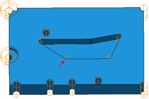

Al especificar un ángulo de arco de 20, PowerMill convierte todos los agujeros parciales en agujeros (completos):

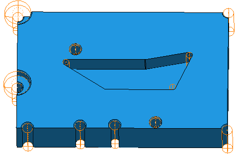

Al especificar un ángulo de arco de 100, PowerMill convierte ocho de los doce agujeros parciales en agujeros (completos):

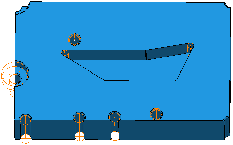

Para identificar el ángulo de zona plana, es necesario especificar un ángulo de arco de 20 y una Tolerancia de 0,01:
