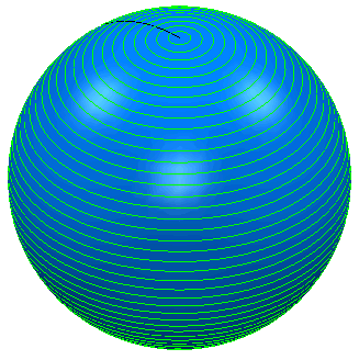

Este ejemplo muestra cómo transponer los límites angulares en la máquina herramienta a los límites de Acimut y Elevación en la pestaña de Límites en el cuadro de diálogo de Ejes de herramienta. Todos estos ejemplos usan una esfera con una trayectoria de Proyección de superficie. Sin límites secundarios del eje de la herramienta, la esfera completa se mecaniza.
Seleccione Dibujar límites para ver la parte mecanizable, en este caso la esfera completa.
