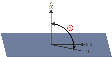

En las máquinas herramienta de mesa-mesa alternativa, los límites angulares típicos son:
X 100
Y 360
Los límites del Ángulo acimut pasan de 0 a 360 y los límites del Ángulo de elevación de -10 a 90.
El rango del ángulo X de la máquina herramienta = 100, el rango del ángulo de elevación de PowerMill = -10 a 90.

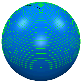

El Modo de Eliminar la trayectoria mecaniza:
Seleccione Dibujar los límites para ver la parte mecanizable:
