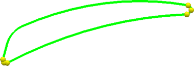

- especificar las curvas inicial, final, e intermedia que delimitan la zona que desea mecanizar.
- añadir propiedades de mecanizado a las curvas definidas.

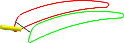

- Intercambiar las curvas drive — Intercambia las curvas drive inicial y final.

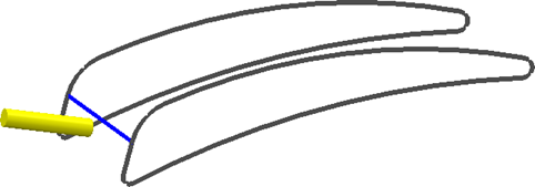

- Cambiar la dirección de corte — Cambia la dirección de corte del mecanizado con el material a la izquierda al mecanizado con el material a la derecha o viceversa.

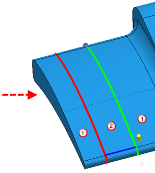

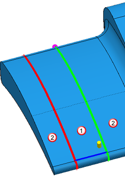

- Invertir el lado de mecanizado — Cambia el lado de la curva que se mecaniza. Por ejemplo, haga clic para que las trayectorias se generen dentro o fuera de la zona que hay entre las dos curvas. Se visualiza una herramienta para indicar el lado de las curvas que se mecaniza.
Área en la que se generan las trayectorias.
Área en la que no se generan trayectorias.
La herramienta se encuentra en el área de mecanizado.
