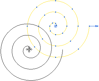

  1. Haga clic en la pestaña de Editor de curvas > panel de Crear > Curvas > Espiral, que adjunta una espiral al cursor.
  2. Haga clic para localizar el centro de la espiral o introduzca las coordenadas en en la barra de Estado para abrir el cuadro de diálogo Espiral.
    PowerMill también dibuja una espiral.
    La espiral es amarilla y tiene:
    • un controlador azul que permite editar el Radio final gráficamente.
    • puntos azules que muestran el número y la posición de los puntos en cada giro.
    • un círculo azul en su centro que permite editar la posición de la espiral gráficamente.
  3. Introduzca los valores adecuados, por ejemplo:
    1. Radio inicial de 0.
    2. Radio final de 60.
    3. En Giros introduzca 3.
    4. En Puntos en cada giro introduzca 8.
    5. Haga clic en Aceptar.
    Haciendo clic en Aceptar se crea una curva spline que no se puede editar.

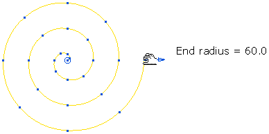

O bien, puede crear la espiral gráficamente. Por ejemplo, si selecciona el controlador del radio final (el cursor cambia a ) y lo arrastra a una posición nueva, el radio final cambia.
Seleccione el controlador del centro y arrástrelo a una posición nueva para mover la espiral.
