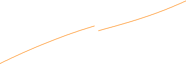

  1. Se comienza con una curva que tiene un hueco entre segmentos próximos.

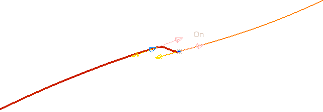

  3. Haga clic en el extremo de la curva naranja, alrededor de . Se abre el cuadro de diálogo de Confirmar salto de curva compuesta.
    Desactive la opción de Utilizar tangentes para crear la curva para unir la curva con una línea recta.
    Seleccione la opción de Utilizar tangentes para crear la curva para unir las curvas con una curva tangencial.
  4. Haga clic en en el cuadro de diálogo de Confirmar salto de curva compuesta.

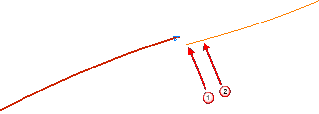

Nota: No tiene que seleccionar el extremo de la curva, puede seleccionar cualquier punto a lo largo de ella. Por ejemplo, hacer clic alrededor de en el paso 2 produce:
