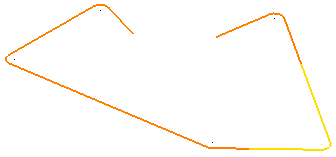

  1. Seleccione los segmentos que desea combinar.
    Si no selecciona ningún segmento, se combinan todos los segmentos.

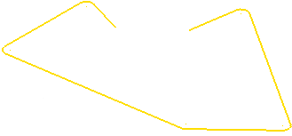

  2. Haga clic en la pestaña de Editor de curvas > panel de Editar > Segmento> Combinar para combinar los segmentos seleccionados.
