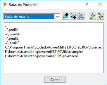

Las macros grabadas se recogen en el explorador en la rama de Macros. En el ejemplo se explica cómo gestionar las rutas de macros.
O bien, haga clic en la pestaña de Fichero > Opciones > Personalizar las rutas.
Se abre el cuadro de diálogo de Rutas de PowerMill con todas las rutas de macros por defecto. PowerMill busca automáticamente las macros localizadas en esas carpetas, y las muestra en el explorador.
El punto (.) indica la ruta a la carpeta local (en ese momento, la carpeta en la que se ha guardado el proyecto). El símbolo de tilde (
) indica el directorio de Inicio.
, y utilice el cuadro de diálogo de Seleccionar ruta para seleccionar la localización deseada. La ruta se añade a la parte superior de la lista.
y
para subir o bajar la ruta.
