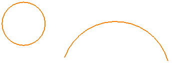

  1. Haga clic en la pestaña de Editor de curvas > panel de Crear > Círculos y arcos > Círculo. Se abre la barra de herramientas de Círculo y el cursor pasa a ser un círculo.
  2. Introduzca un Radio adecuado, como 10.
  3. Seleccione el punto central del arco en el área gráfica.
  4. Haga clic en la pestaña de Editor de curvas > panel de Crear > Círculos y arcos > Arco desde punto central para mostrar la barra de herramientas de Arco.
  5. Seleccione el punto inicial del arco (que define el radio del arco). El cursor pasa a ser un círculo.
  6. Seleccione el punto final del arco.
  7. Haga clic en para cerrar la barra de herramientas de Arco.
  8. Se han creado el círculo y el arco.
