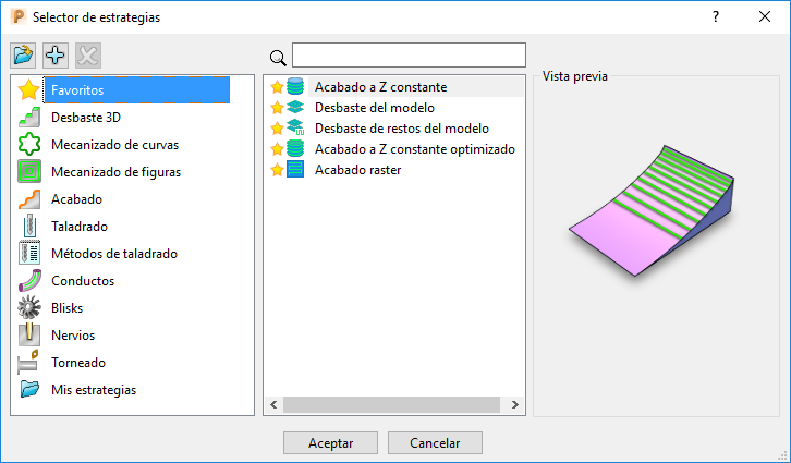

Cuadro de diálogo de Selector de estrategias
El cuadro de diálogo de Selector de estrategias presenta las estrategias disponibles para la creación de trayectorias. Cuando selecciona una estrategia, PowerMill abre el cuadro de diálogo de Estrategia, que permite especificar los parámetros y requisitos de la trayectoria.

Las estrategias se organizan en categorías, entre ellas la de Favoritos y las personalizadas (tantas como desee).
El cuadro de diálogo presenta lo siguiente:
— Introduzca un término para buscarlo en una categoría.
Importar la estrategia — Haga clic para abrir el cuadro de diálogo de Importar la estrategia e importar una estrategia del ordenador o la red al proyecto de PowerMill actual.

Añadir más categorías — Haga clic para abrir el cuadro de diálogo de Rutas de PowerMill para crear categorías personalizadas nuevas en las que guardar las estrategias personalizadas. El cuadro de diálogo también ofrece la posibilidad de reordenar y borrar categorías personalizadas del cuadro de diálogo de Selector de estrategias.

Favoritos — Coloque una estrella junto a la estrategia para añadirla (o eliminarla ) de la carpeta de Favoritos. PowerMill también muestra las estrategias favoritas en la galería de Favoritos de la pestaña de Inicio.
