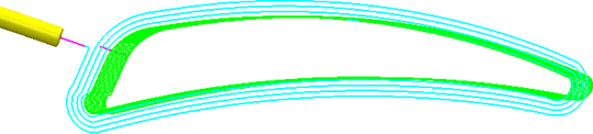

Por ejemplo, si se introduce una Altura de 20 y un Paso vertical de 5:

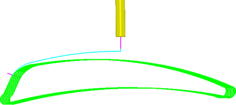

Si se introduce una Altura de 20 y un Paso vertical de 20:

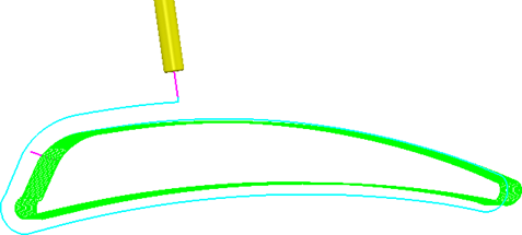

Por ejemplo, si se introduce una Altura de 20 y un Ángulo de 5:

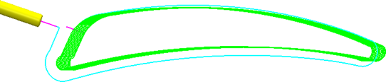

Si se introduce una Altura de 20 y un Ángulo de 1:
