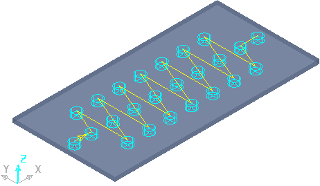

Instrumentar — Seleccione para mostrar el criterio de clasificación de las figuras.
La flecha en la trayectoria entre el primer y el segundo agujero indica la dirección de mecanizado.

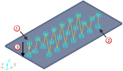

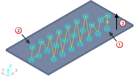

Invertir — Seleccione para invertir el orden de las figuras. Transforma esto:
En esto:
Primer agujero taladrado
Último agujero taladrado
Dirección de mecanizado
