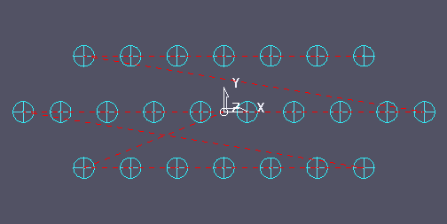

Según Y unidireccional en X — Seleccione para taladrar los agujeros en orden a lo largo de la dirección Y, unidireccional en X.

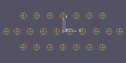

Según Y bidireccional en X — Seleccione para taladrar los agujeros en orden a lo largo de la dirección Y, utilizando mecanizado bidireccional en X.

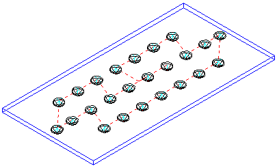

El más corto — Seleccione para crear la trayectoria de herramienta más corta.
Punto más próximo — Seleccione para taladrar los agujeros moviendo de un agujero al agujero siguiente más cercano.Puede que no sea el total de trayectoria más corto.

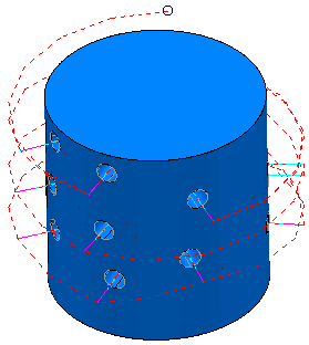

Cilindro — Seleccione para taladrar los agujeros a lo largo de un cilindro.
