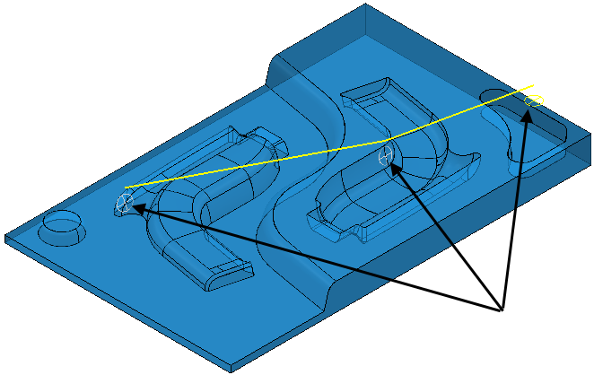

Es posible crear agujeros normales al punto de contacto de los puntos del patrón. Este ejemplo utiliza el modelo powerdrill.dgk en la carpeta de Ejemplos.
  1. Cree un patrón simple, en este caso una línea continua con dos tramos.
  2. Seleccione el patrón. Un patrón seleccionado es amarillo.
  3. Haga clic en la pestaña de Conjunto de figuras de agujero > panel de Agujeros > Crear para abrir el cuadro de diálogo de Crear agujeros.
    1. En Crear desde seleccione Normales.
    2. Introduzca un Diámetro superior de 20.
    3. Haga clic en Aplicar para crear un agujero al final de cada tramo del patrón. Los agujeros son normales al modelo en ese punto.

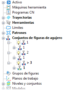

    Si se echa un vistazo en el explorador, pueden verse los agujeros que se han creado.
