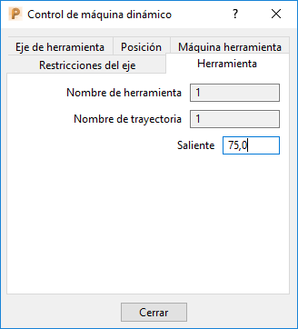

La pestaña de Herramienta del cuadro de diálogo de Control de máquina dinámico permite editar la herramienta que está utilizando.
Esta pestaña presenta lo siguiente:
- Nombre de herramienta — El nombre de la herramienta.
- Saliente — Introduzca un valor para editar el saliente del ensamblaje de herramienta. Introducir un valor sobrescribe el valor especificado en la pestaña de Portaherramientas del cuadro de diálogo de Herramienta.
