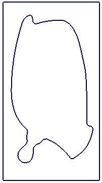

Si comienza con esta curva:
Seleccionar Redondo 2D proporciona:
Curva original
Desfase de curva hacia dentro
Desfase de curva hacia fuera
Se crean desfases suaves cuando se desfasa hacia fuera y desfases agudos en las esquinas interiores cuando se desfasa hacia dentro.
