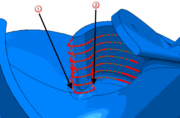

- Mire el empalme en la trayectoria de herramienta del álabe, y haga clic en la pestaña de Trayectoria > panel de Dibujar > Mostrar > Puntos.

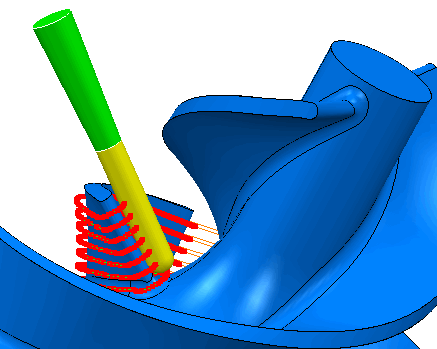

- Anime la trayectoria para ver la distancia de seguridad. En el menú contextual de la Trayectoria individual, seleccione la opción de Simular desde el inicio y mueva la herramienta. Hay muchas formas de lograrlo; una buena forma es utilizar las teclas Ctrl+Fin y presionar

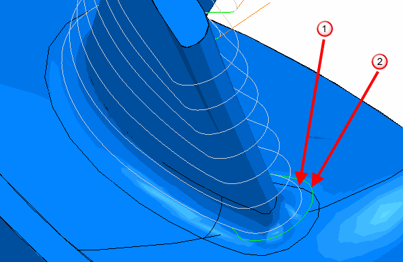

- Seleccione dos puntos del segmento inferior de la trayectoria que estén en una posición similar a los que se muestran abajo.
- Haga clic en Guardar la selección. Las partes de la trayectoria seleccionadas se vuelven blancas.

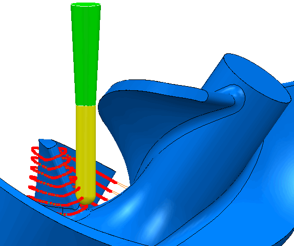

- Si se anima la trayectoria una vez más (ver paso 2), se puede ver la diferencia en la distancia de seguridad de la herramienta en esta zona de la trayectoria.
- Acérquese a la parte de la trayectoria editada para ver la diferencia que ha supuesto el cambio del eje de herramienta.
trayectoria original.
trayectoria editada.
