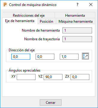

Pestaña de Eje de herramienta
La pestaña de Eje de herramienta en el cuadro de diálogo de Control de máquina dinámico muestra la dirección del eje de herramienta como vectores y ángulos apreciables. Los valores se actualizan automáticamente cuando se utilizan los controladores interactivos para ajustar el eje de herramienta.
Esta pestaña presenta lo siguiente:
Puede encontrar útil utilizar los controladores interactivos para especificar el eje de herramienta aproximadamente y después utilizar la pestaña de Eje de herramienta para especificar el eje de herramienta con más exactitud.
