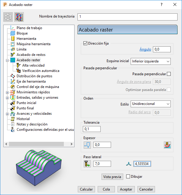

  1. Haga clic en la pestaña de Trayectoria > panel de Calcular > Configuración para mostrar el cuadro de diálogo de Estrategia.
    En el caso de una trayectoria de acabado raster, se abre el cuadro de diálogo de Acabado raster:
  2. Al principio, el Nombre es el único campo modificable. Para editar otros campos, en primer lugar hay que, o bien hacer clic en Reciclar la trayectoria , para editar la trayectoria existente, o bien en Copiar la trayectoria , para crear una trayectoria nueva basada en esta.
