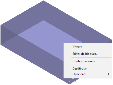

El bloque no es una entidad, por lo tanto no tiene un menú contextual en el explorador. No obstante, lo tiene en el área gráfica.
Para acceder al menú contextual del bloque, haga clic con el botón derecho en el área gráfica.
Nota: Este menú solo aparece si no hay otra entidad, como una trayectoria o un modelo, bajo el ratón cuando está haciendo clic con el botón derecho del ratón.
El menú de Bloque contiene lo siguiente:
Bloque — El nombre del menú.
Editor de bloques — Seleccione para acceder a la pestaña de Editor de bloques que permite editar el bloque interactivamente.
Configuraciones — Seleccione para abrir el cuadro de diálogo de Bloque que permite editar el bloque.
Desdibujar — Seleccione para ocultar el bloque. Para alternar la visualización del bloque, haga clic en la pestaña de Vista > panel de Apariencia > Bloque, o use las teclas de acceso Ctrl+Alt+B.
Opacidad — Seleccione un porcentaje para controlar la opacidad del bloque.
