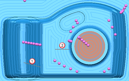

  1. Haga clic en la pestaña de Mover los puntos iniciales > panel de Actualizar > Aplazar.
  2. Haga clic en la pestaña de Mover los puntos iniciales > Mover > Múltiple.
  3. Dibuje una línea .
  4. Dibuje otra línea .

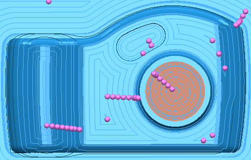

  5. Haga clic en la pestaña de Mover los puntos iniciales > panel de Actualizar > Aplazar. Se mueven los puntos iniciales de la trayectoria editada.
Nota: Solo puede editar en lotes en el modo de Múltiple o Simple, pero no con una mezcla de ambos.
