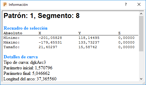

- Propiedades — Haga clic para visualizar las extensiones, el tipo, y los puntos clave del arco.
Patrón — Muestra el nombre del patrón, en este caso, Curvas de entrada.
Segmento — Muestra las propiedades de este segmento. En este caso el segmento noveno.
