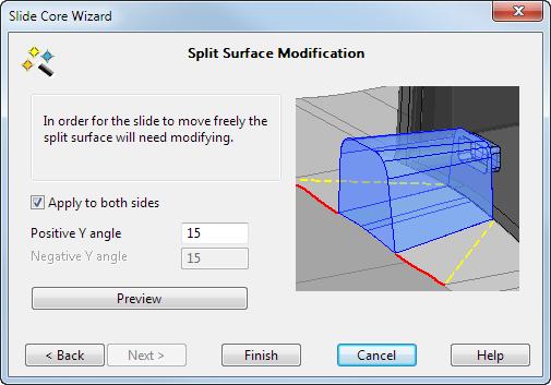

La Modificación de la superficie de división es una funcionalidad que combina herramientas booleanas y de modificación de superficies de división para que el postizo de corredera pueda deslizarse fácilmente desde los insertos.
Utilice las opciones de esta página para modificar automáticamente las superficies de división de la siguiente manera:

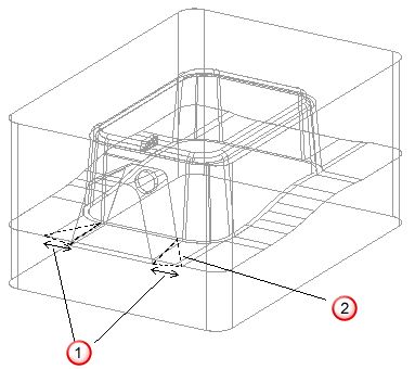

. Este es el ángulo con el que la modificación de división se extiende más allá del lateral del postizo.
Utilice la opción de Aplicar a ambos lados si desea utilizar el mismo ángulo para modificar la superficie de división a ambos lados del postizo de corredera.
Se dibujan líneas de puntos
en la superficie de división para visualizar dónde se va a modificar. Cuanto mayor es el ángulo, más suave el cambio en la superficie de división.
Al sólido nuevo se le asigna el nombre de SW_COREn; n es un número entero. También se crea un plano de trabajo con el nombre SW_WPn. Estos nombres los utiliza el Asistente de Postizo de corredera para reconocer al postizo. La funcionalidad de Modificación de la superficie de división se representa en el árbol de sólidos con
