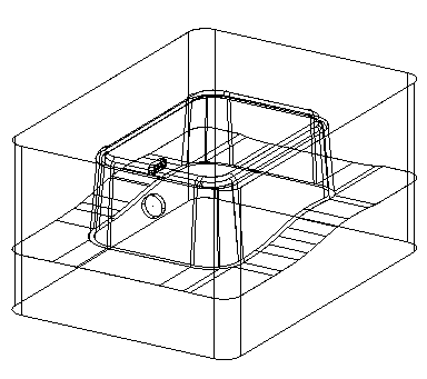

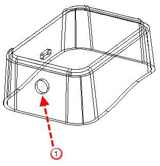

Se va a utilizar el siguiente ejemplo para explicar cómo utilizar el Asistente de postizo de corredera.
indica la zona de contrasalidas

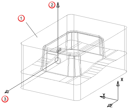

- Oriente el plano de trabajo de forma que el eje X esté alineado con la dirección de dibujo y apunte hacia la cavidad y en dirección contraria al postizo y el eje Z apunte a la dirección de extracción de la corredera.
La cavidad está más arriba en el eje X que el postizo.
Dirección de dibujo
Dirección de la extracción de la corredera

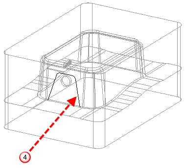

- Cree el perfil de contacto (no es necesario en un extractor de postizos). Es una curva compuesta cuyos extremos tocan la línea de división de los insertos de la matriz. Descansa sobre el sólido en el que está el área de contrasalidas.
El perfil de contacto
forma la pared exterior del postizo.
