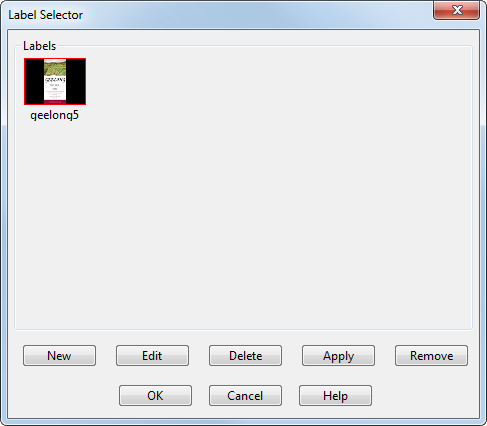

Cuadro de diálogo de Selector de etiquetas
Utilice el cuadro de diálogo de Selector de etiquetas para seleccionar la etiqueta que va a utilizar en los objetos seleccionados. Este cuadro de diálogo se abre cuando hace clic en el botón de Aceptar del cuadro de diálogo de Editor de etiquetas.
Etiquetas — Esta sección visualiza imágenes en miniatura de todas las etiquetas disponibles en la sesión de PowerShape actual. Para seleccionar una etiqueta, haga clic en la miniatura correspondiente.
Nueva — Abre el cuadro de diálogo de Cargar un fichero de imagen para que seleccione una imagen nueva para ponerla en el selector.
Editar — Abre el cuadro de diálogo de Editor de etiquetas para que pueda modificar la etiqueta seleccionada.
Eliminar — Elimina la etiqueta seleccionada de la sesión actual de PowerShape.
Aplicar — Aplica una envoltura de la etiqueta seleccionada en los objetos seleccionados.
Cada objeto puede tener una sola etiqueta. Puede utilizar la misma etiqueta en varios objetos.
Eliminar — Elimina la etiqueta seleccionada de los objetos seleccionados.
Aceptar — Cierra el cuadro de diálogo.
Cancelar — Cancela los cambios que no se hayan aplicado y cierra el cuadro de diálogo.
Nota: Puede suceder que una etiqueta no se visualice en los objetos seleccionados. Pruebe a modificar las opciones de Proyección del cuadro de diálogo de Editor de etiquetas. Haga clic en el botón de Editar para abrir este cuadro de diálogo.
