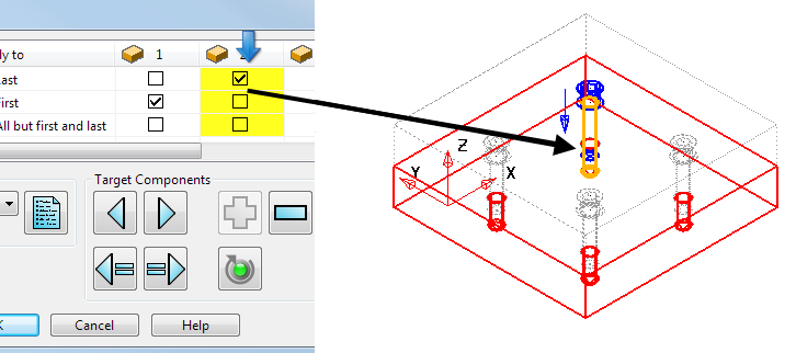

Puede hacer clic en una fila de una cabecera de columna del cuadro de diálogo de Resumen de figura Power para resaltar el elemento correspondiente en el modelo. El cursor se transforma cuando se sitúa sobre un elemento que se puede resaltar:
Haciendo clic en una fila, columna o celda resalta las figuras y componentes relevantes en la ventana de gráficos principal de la siguiente manera:

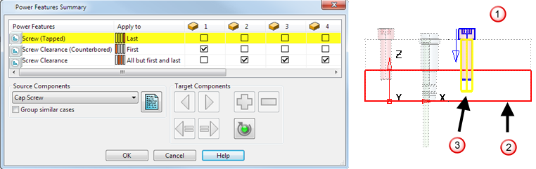

En el siguiente ejemplo se ha seleccionado la primera fila; representa la figura Power de agujero de roscado. La norma de la figura Power indica que esta figura únicamente se Aplica a la Última intersección y el resalte en el modelo refleja lo siguiente:
Azul — Tornillo
Rojo — Última placa
Amarillo — Figura de agujero de roscado
