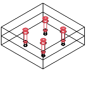

- Cree una base de molde simple y utilice la pestaña de Ensamblaje > panel de Componente > Asistente para colocar algunos tornillos. En el siguiente ejemplo se utilizan cuatro tornillos Hasco Z31.
- Haga clic en la pestaña de Ensamblaje > panel de Figuras Power > Generar.

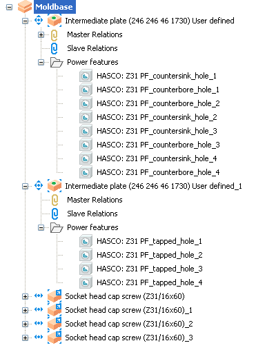

Las figuras Power se generan automáticamente y se actualizan el modelo y el árbol de ensamblaje:
