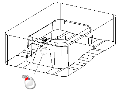

Utilice esta página para seleccionar la zona de contrasalidas en los insertos de la matriz.
, haga clic en la opción de Seleccionar contrasalidas en ambos insertos.
Si la contrasalida atraviesa la línea de división, tiene que seleccionar la zona de contrasalida en los insertos de matriz de postizo y cavidad.
Si tiene un perfil de contacto existente, no hace falta seleccionar una zona de contrasalidas. La zona de contrasalidas se selecciona automáticamente utilizando el perfil de contacto. No obstante, si selecciona una contrasalida, sabrá que la contrasalida correcta está cubierta por el perfil de contacto.
