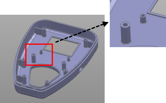

En este ejemplo se explica cómo sustituir una o más caras por otra existente utilizando el siguiente modelo de sólido:
- Seleccione el sólido.
- Haga clic en la pestaña de Herramientas de sólido > panel de Modificar la cara > Remplazar para abrir el cuadro de diálogo de Remplazar caras.

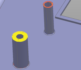

- Seleccione la cara original
. Esta es la cara que se va a sustituir.
Nota: Puede seleccionar las caras originales antes de hacer clic en la pestaña de Herramientas de sólido > panel de Modificar la cara > Remplazar. En este caso, se visualiza el icono de
junto a la opción de
Seleccionar las caras originales. También puede cambiar la selección a una cara de otro sólido, o realizar varias operaciones en sólidos, mientras el cuadro de diálogo está abierto.
- Seleccione la cara sustitutiva
. Se visualiza la vista previa de la cara actualizada.
- Haga clic en el botón de Aplicar para visualizar el modelo actualizado.
