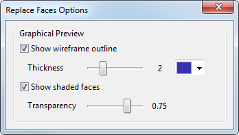

- Puede hacer clic en el botón de
para abrir el cuadro de diálogo de Opciones del remplazamiento de caras:
Utilice las opciones de este cuadro de diálogo para ajustar el aspecto de la vista previa gráfica que se visualiza antes de hacer clic en el botón de Aplicar del cuadro de diálogo de Remplazar caras.
