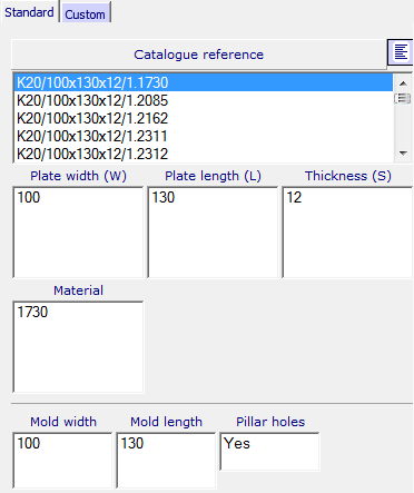

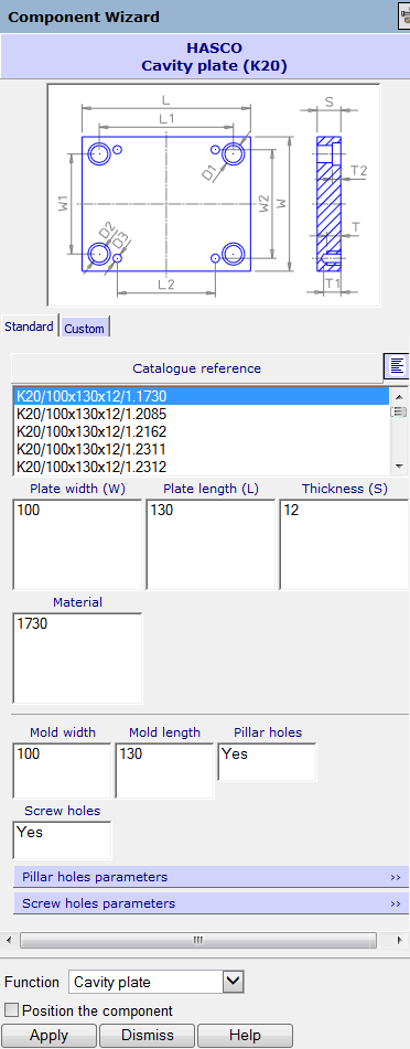

La pestaña de Estándar visualiza las dimensiones del componente del catálogo que ha seleccionado:
Los parámetros exactos que se visualizan reflejan el tipo de componente que está definiendo. Cuando el programa se ejecuta en una pantalla de baja resolución, se desactiva automáticamente la barra de herramientas de Niveles y se limita la altura del panel para dejar más espacio a los controles de parámetros del componente.
La imagen de la ventana de gráficos es el componente que ha seleccionado con el cuadro de diálogo de Seleccionar un componente. La imagen visualiza las etiquetas de las dimensiones del componente seleccionado.
En algunos componentes, el cuadro de diálogo incorpora pestañas adicionales. Estas pestañas se corresponden con las pestañas que se visualizan en el cuadro de diálogo de Seleccionar un componente. Seleccionar una pestaña distinta le permite ver otras imágenes de estos componentes. Esto facilita la visualización de todos los parámetros de los componentes complejos. Las distintas imágenes se visualizan seleccionando una pestaña del asistente.
Las opciones de material y dimensión predeterminadas del componente seleccionado en el catálogo se visualizan en esta sección del cuadro de diálogo:
Para ver todas las opciones del catálogo para el componente, haga clic en el botón de Ver todo
. Seleccione las dimensiones y el material deseados. Las opciones para personalizar los atributos están disponibles en la pestaña de Personalizar.
Cuando selecciona una dimensión en una columna, se reduce la cantidad de números de las otras columnas para visualizar únicamente las combinaciones válidas.
Material - Seleccione el número de estándar internacional del material que va a utilizar.

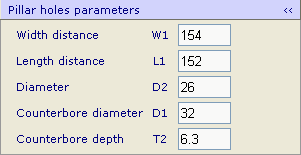

Haga clic en la barra de color para revelar los campos:
Se visualizan los parámetros estándares. Vuelva a hacer clic en la barra de color para ocultar los campos.
Función — La opción seleccionada especifica el componente sobre el que va a posicionar el componente. Haga clic en una entrada de la lista desplegable o utilice la opción predeterminada (Seleccionada en el modelo) para seleccionar el componente en el modelo.
Posicionar el componente — Active esta opción y haga clic el botón de Aplicar de la página de Buscador para añadir el objeto al ensamblaje. Después puede posicionarlo utilizando la siguiente técnica del modelado de ensamblajes.
Adjunto de plano — Se visualiza en forma de flecha. Si deja el cursor encima de este adjunto, el adjunto del componente nuevo se alinea en el mismo plano que el adjunto existente. Cuando hace clic con el ratón, el componente nuevo se coloca en la posición del cursor y se alinea con este adjunto de plano.
Adjunto de eje — Se visualiza en forma de flecha con un círculo en la parte inferior. Si deja el cursor encima de este adjunto, el adjunto del componente nuevo queda fijado en el adjunto de eje. Si hace clic con el ratón en cualquier lugar de la pantalla y no pasa el cursor por encima de otro adjunto, el componente nuevo detecta este adjunto de eje.
de la barra de herramientas de Acceso rápido; el componente nuevo desaparece.
El componente también se registra como componente de ensamblaje. Puede crear más copias de este componente o modificarlo utilizando técnicas de modelado de ensamblajes.
