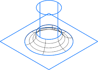

Muchos objetos están formados por varias superficies, algunas recortadas. Puede especificar estos objetos utilizando superficies estándares y un conjunto de límites de recorte por cada superficie para que, cuando se dibuje el objeto, el recorte se ejecute automáticamente.
Los límites de recorte o los conjuntos de límites de recorte de una superficie determinan la zona de recorte de una superficie.

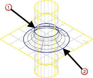

En la siguiente superficie hay dos límites de recorte: uno en el cilindro y el otro en el plano
