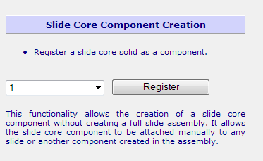

- Asegúrese de que el nombre del sólido tiene la forma SW_COREn [SW_POSTIZOn]; n es un número entero.
- Asegúrese de que se visualiza la primera página del asistente de Corredera. Para acceder a más información, consulte la sección de Creación de un postizo con el Asistente de postizo de corredera.
- Navegue por la página hasta la sección de Creación del componente de postizo de corredera.
- En la lista desplegable, seleccione el nombre del sólido.
- Haga clic en el botón de Registrar.
- Ahora puede posicionar el componente.
