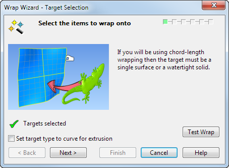

Utilice esta página para seleccionar las superficies y/o sólidos objetivo a los que se va a aplicar la envoltura.
Objetivos seleccionados — Seleccione la superficie objetivo de la envoltura. El icono de pasa se transforma en
Configurar el tipo de objetivo para una curva de extrusión — Esta opción se utiliza para facilitar la envoltura de curvas en diseños de zapatos cuando hay una curva que representa una sección transversal de la suela del zapato en vez de una superficie de suela existente. Se puede utilizar cualquier tipo de curva plana individual.
Active esta opción del cuadro de diálogo y seleccione la curva de sección transversal como objetivo. Automáticamente se crea una superficie extrudida a partir de la curva de sección transversal que a continuación se utiliza como objetivo de la envoltura.
Envoltura de prueba — Haga clic en este botón para crear una envoltura de prueba con la estructura alámbrica y el objeto objetivo seleccionados para ver si los resultados son viables antes de continuar utilizando el Asistente de Envoltura.
Siguiente — Haga clic en este botón para pasar a la página de Selección del envoltorio del Asistente de Envoltura.
