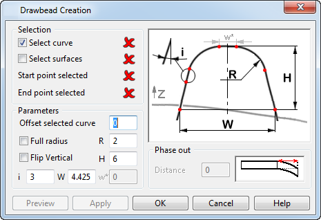

Una superficie de Freno es una cresta construida para sujetar el metal en su sitio durante el proceso de formación. A menudo se crean en las esquinas de la pieza:
- Haga clic en la pestaña de Superficie > panel de Fabricación > Herramientas > Freno para abrir el cuadro de diálogo de Creación de frenos.
- Utilice las opciones del cuadro de diálogo para configurar el freno:
Selección — Las opciones de esta sección permiten seleccionar la curva, la superficie y los puntos que se utilizan en la creación de la superficie de freno:
- Curva seleccionada — Active esta opción y seleccione la curva que se va a utilizar.
- Superficie seleccionada — Active esta opción y seleccione la superficie que se va a utilizar.
- Punto inicial seleccionado — El icono
se transforma en
para indicar que se ha seleccionado el punto inicial.
- Punto final seleccionado — El icono
se transforma en
para indicar que se ha seleccionado el punto final.
Parámetros — Las opciones de esta sección permiten cambiar la forma y el tamaño de la superficie de freno ajustando los parámetros:
- Desfasar la curva — La curva seleccionada se offsetea con el valor introducido.
- Radio completo — Active esta opción para aplicar el radio R al perfil y asignar al campo de w* un valor de cero.
- R — El radio de perfil.
- Inversión vertical — Active esta opción para crear el freno en la dirección -Z.
- H — La altura del perfil.
- i — El ángulo del lateral del perfil.
- A — La anchura de la base del perfil.
- a* — La anchura de la parte superior del perfil. Cuando el campo de Radio completo está activado, se asigna un valor de cero automáticamente.
Vista previa — Haga clic en este botón para acceder a una vista previa de los resultados. Puede introducir cambios y volver a acceder a la vista previa.
Aplicar — Haga clic en este botón para aplicar los resultados.
Disminución gradual — Reduce el final de la superficie de freno en la distancia configurada:
Distancia — La distancia a lo largo de la que se produce la disminución gradual.
- Cuando esté satisfecho con el Freno, haga clic en el botón de Aceptar.
