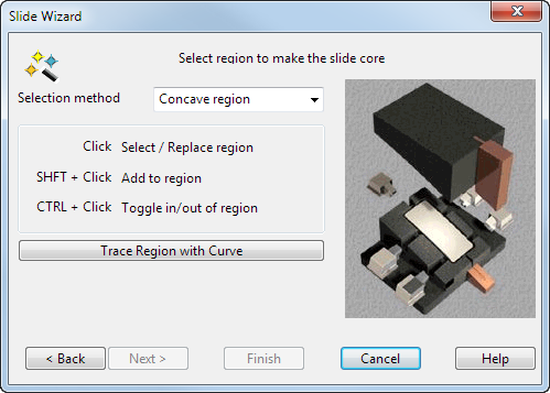

Utilice esta página para seleccionar la zona de contrasalidas.
Se dibuja una flecha, que apunta en la dirección del eje +Z. Se visualiza la dirección del extractor.
Si no ha seleccionado el plano de trabajo correcto, puede seleccionar otro con la lista desplegable de Plano de trabajo
de la esquina inferior izquierda.
Cuando pasa el cursor por encima del sólido, se van resaltando zonas. Estas son las zonas que puede seleccionar:
Si hace clic en una zona resaltada, se selecciona y cambia de color. Observe que las zonas ya seleccionadas dejan de estarlo.
Puede añadir o sacar zonas de la selección actual con las teclas de Mayús y Control, como indica el asistente.
Utilice la selección con cuadros para seleccionar las zonas. Se seleccionan únicamente las caras que están completamente dentro del cuadro, lo que facilita la selección de grupos de caras. También puede utilizar la selección con cuadros y las teclas de Ctrl y Mayús para añadir y eliminar zonas.
Método de selección — Estas tres opciones determinan el tipo de zonas que se resaltan:
Zona cóncava — Resalta las zonas cóncavas del inserto de matriz.
Zona convexa — Resalta las zonas convexas del inserto de matriz.
Cara individual — Únicamente resalta caras individuales.
Trazar una zona con una curva — Puede trazar una curva cerrada en el sólido activo para definir la zona. Haga clic en el botón de Trazar una zona con una curva para desplegar la barra de herramientas de Crear una curva compuesta. Utilice la barra de herramientas para seleccionar una curva. La curva tiene el mismo color que las zonas seleccionadas con el método automático. Para acceder a más información, consulte la sección de Creación de una curva compuesta con el seguimiento.
El método de Trazar una zona está pensada para utilizarse cuando falla la selección automática porque el sólido está mal conectado o la zona es demasiado compleja. El método de Trazar una zona implica un mayor tiempo de cálculo de la zona de contrasalidas, por lo que se recomienda probar primero el método de selección cuando se pueda en la página de Opciones de la distancia de extensión.
