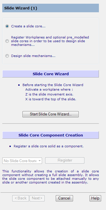

Para ejecutar el Asistente de postizo de corredera:
También se puede abrir el Asistente de Corredera desde el Asistente de Postizo/cavidad. Esta es la forma recomendada de iniciar asistente, ya que se pueden diseñar correderas interactivamente y las placas de cavidad y postizo al mismo tiempo.
Si se tienen varias cavidades y se ejecuta el asistente de Corredera desde dentro del asistente de Postizo/cavidad, se trabaja con un único postizo. Los postizos de otras cavidades se crean a partir de este.
.El botón de plano de trabajo
de la barra de Estado continúa activa mientras se utilizan las siguientes páginas del Asistente de Postizo de corredera:
Implica que se pueden crear, modificar y activar planos de trabajo mientras el Asistente de Postizo de corredera está abierto.
