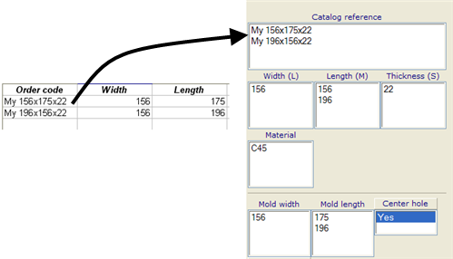

para abrir una hoja de cálculo de MS-Excel en la que estén los detalles y las dimensiones de los componentes. Utilizar MS-Excel para modificar los detalles y las dimensiones de los componentes rompe el vínculo con el catálogo del fabricante.
- Introduzca los cambios necesarios en los datos de la hoja de cálculo de Dimensiones y vuelva a l cuadro de diálogo de Seleccionar un componente.
- Haga clic en el botón de Aceptar los cambios.
- Haga clic en el botón de Aceptar para cerrar el cuadro de diálogo y volver al Asistente de Componente. Los cambios en las dimensiones se reflejan en las opciones de Dimensiones:
