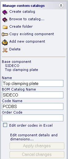

- En el cuadro de diálogo de Seleccionar un componente, haga clic en la sección de Manage custom catalogues [Administrar catálogos personalizados] para desplegar las opciones.

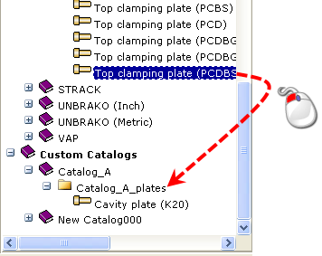

- Busque la carpeta de destino correspondiente en los Catálogos personalizados .
- Seleccione un componente de un catálogo estándar o de un catálogo personalizado existente.
- Dentro del catálogo personalizado, arrastre el componente seleccionado de la siguiente manera:
Cuando se arrastra un componente personalizado de un catálogo personalizado a otro, el componente se mueve. Para copiar un componente y dejar el original intacto, mantenga la tecla de Ctrl pulsada y arrastre el componente.

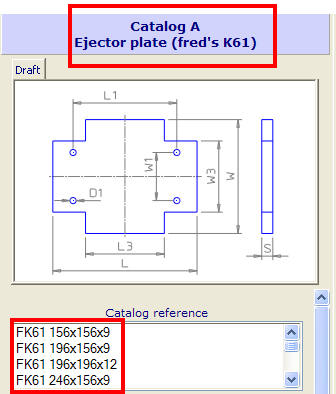

Los detalles del componente se visualizan en la sección de Manage custom catalogues.
Consejo: También puede hacer clic en la entrada de Copiar componente existente y utilizar las opciones de Carpeta destino y Componente origen para crear el componente.

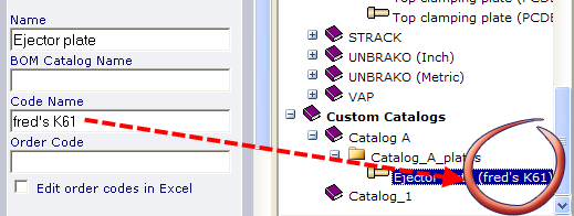

- Introduzca el Nombre del catálogo de la lista de materiales que visualiza el componente personalizado en la lista de materiales.
- Modifique el Nombre de código si lo desea. Los cambios introducidos se visualizan en el árbol de Custom Catalogues [Catálogos personalizados].
- Deje el campo de Código de orden en blanco para visualizar el código de orden predeterminado.

- Haga clic en el botón de Seleccionar de las opciones de Dimensiones del Asistente de componente. Se abre el catálogo personalizado y se visualizan los códigos de orden.
