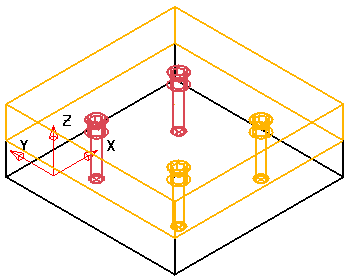

Puede utilizar el cuadro de diálogo de Resumen de figuras Power para confirmar que las figuras Power únicamente se generan para los objetivos seleccionados:
- Seleccione los componentes de origen y de destino:
- Haga clic en la pestaña de Ensamblaje > panel de Figuras Power > Generar para abrir el cuadro de diálogo de Generar figuras Power.
- Haga clic en el botón de Resumen para abrir el cuadro de diálogo de Resumen de figuras Power.
Las intersecciones que no están disponibles, en las que las figuras Power no se van a generar, se visualizan en gris:
