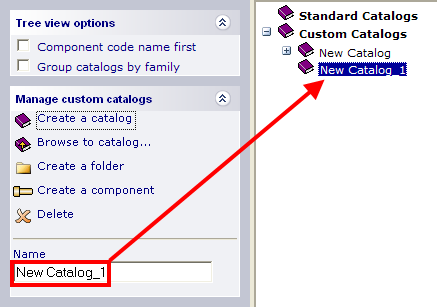

Para crear un catálogo personalizado o una carpeta para ordenar componentes en función del tipo:
- Haga clic en la pestaña de Asistente > panel de Modificar moldes > Componente.
- En el cuadro de diálogo de Seleccionar un componente, haga clic en la sección de Manage custom catalogues [Administrar catálogos personalizados] para desplegar las opciones.
- Haga clic en:
- Crear un catálogo.
- Cree una carpeta.
- Asigne un Nombre al catálogo o la carpeta nuevos, por ejemplo Catalog_A. Si no introduce un nombre, se asigna uno predeterminado.
Para eliminar un catálogo, una carpeta o un componente:
- Seleccione el catálogo, la carpeta o el componente que vaya a eliminar.
- Haga clic en el botón de Eliminar.
