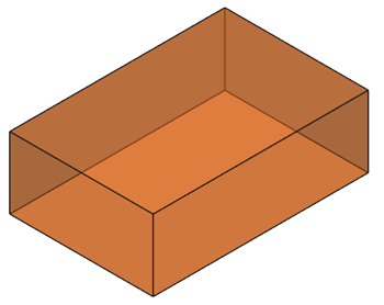

- Cree un componente individual similar al siguiente bloque. Es un componente de destino:

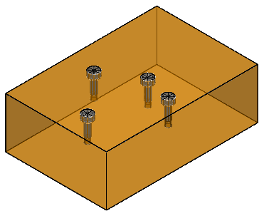

- Cree un componente de perno con un sólido principal y de figura Power. Es un componente de origen:
- Cree relaciones entre el componente de bloque y varios componentes de perno que utilizan la figura Power:
- Haga clic en la pestaña de Ensamblaje > panel de Componente > Generar para generar figuras Power en el componente de bloque.
