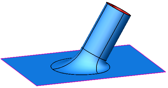

Una superficie de fusión crea una unión suavizada entre una superficie y un grupo de superficies. Sale de la primera superficie tangencialmente y se une al grupo de superficies para garantizar una transición suavizada entre ellas:
- Haga clic en la pestaña de Superficie > panel de Fabricación > Fusión para abrir el cuadro de diálogo de Superficie de fusión.

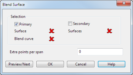

- Utilice el cuadro de diálogo para crear la superficie de fusión:

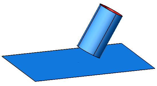

Por ejemplo, observe las siguientes superficies:

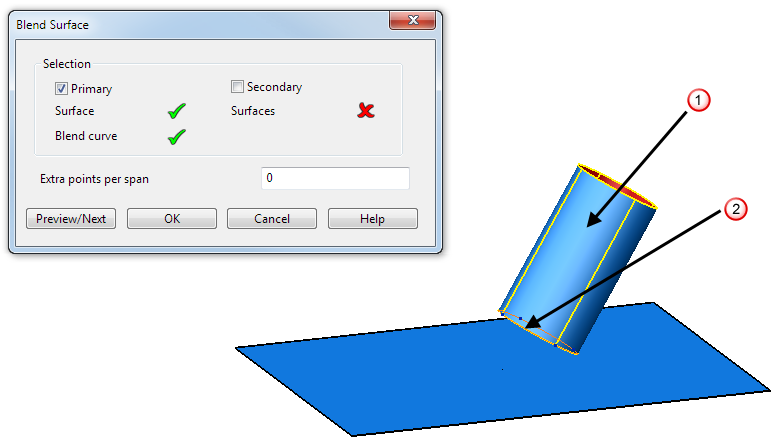

Selección — Seleccione las superficies que va a fusionar:
- Primaria — Se utiliza para seleccionar la superficie desde la que se va a ejecutar la fusión y la curva de esa superficie desde la que va a comenzar la fusión. Seleccione la superficie desde la que desea ejecutar la fusión
y una curva
Nota: La curva puede ser cualquier curva de la superficie, no necesariamente una curva final.

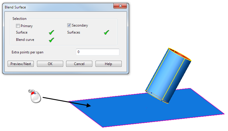

- Secundaria — Se utiliza para seleccionar el grupo de superficies a las que se aplica la fusión. Active esta opción y seleccione una o varias superficies.

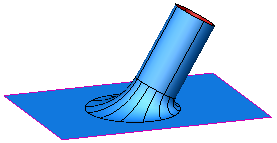

En el siguiente ejemplo no se han añadido puntos adicionales por tramo a la fusión:

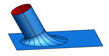

En este ejemplo se han añadido tres puntos adicionales por tramo a la fusión:
Nota: Sin puntos adicionales por tramo, la superficie de fusión se crea dentro de la tolerancia y se pueden añadir puntos adicionales. Si especifica un valor distinto de cero, el número de puntos por tramo se restringe a ese valor y la superficie de fusión puede no ajustarse a la tolerancia.
El número de puntos especificado debe reflejar la complejidad de la superficies a las que se aplica la fusión. Si las superficies están suavizadas, se consiguen buenos resultados con un número relativamente reducido de puntos. Sin embargo, si las superficies son complejas y presentan ondas o bultos, hace falta un número mayor de puntos para lograr una superficie satisfactoria.
