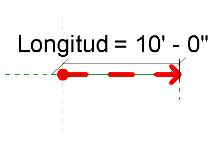

Familia de selección doble para calcular la distancia de las salidas de incendios
Esta familia de líneas de recorrido es un ejemplo de una familia de selección doble genérica. Coloque la línea de recorrido mediante la selección de dos puntos. A continuación, se coloca la geometría a lo largo de la línea de los dos puntos seleccionados.
Esta familia está diseñada para utilizarse para calcular la distancia de las salidas de incendios. En una vista, coloque una serie de estos elementos a lo largo de la ruta de salida de incendios para representar la trayectoria de recorrido. La familia incluye parámetros compartidos para la distancia de recorrido y el ID de trayectoria, que se pueden utilizar de forma conjunta con etiquetas y tablas de planificación para calcular la distancia de todos los segmentos de la línea de recorrido en la trayectoria de salida.
La familia incluye también los parámetros de visibilidad para controlar la visibilidad del punto en el inicio de la trayectoria y la flecha al final. Los controles de visibilidad permiten que varios segmentos colocados uno tras otro parezcan una trayectoria continua.
