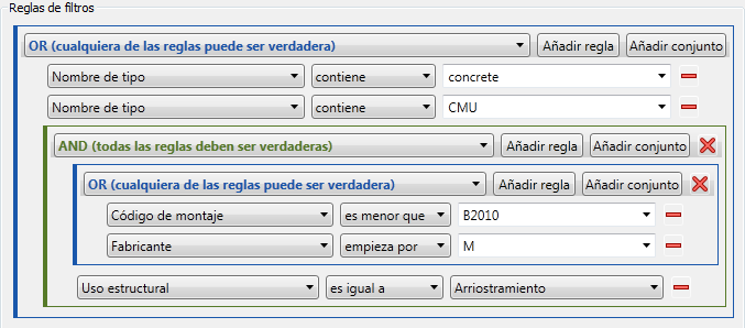

Un filtro basado en reglas contiene uno o varios conjuntos de reglas
. Cada conjunto de reglas contiene una o varias reglas
o conjuntos de reglas anidados.
No hay ningún límite en cuanto al número de reglas y conjuntos de reglas que puede definir el usuario.

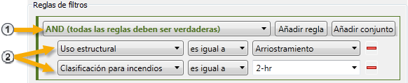

Cada conjunto de reglas utiliza la condición AND u OR:
Planifique las reglas de filtro cuidadosamente mediante las condiciones AND y OR, y la anidación para asegurarse de obtener el resultado deseado. Consulte Ejemplos de filtros basados en reglas.
Al crear un filtro, debe seleccionar primero una o varias categorías. A continuación, debe crear conjuntos de reglas. Para cada regla de un conjunto de reglas, debe especificar un parámetro, un operador y un valor.

Si desea seleccionar varios valores para un parámetro, añada una regla para cada valor. Anide estas reglas en un conjunto de reglas con una condición OR.
